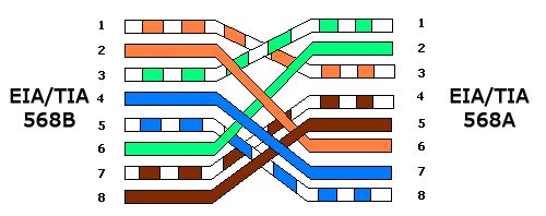

A kábel neve amit keresned kell két gép összekötéséhez: keresztlink patch kábel vagy crosslink patch cabel
Ránézésre úgyanúgy néz ki mint a sima utp kábel azonban az egyik végén a szála meg vannak cserélve.

elegyszerűbben úgy tudod őket összehasonlí­tani ha egymás mellé teszed őket... ha ugyan olyan sorrendben jönnek a szí­nek akkor az a kábel EGYENES ha viszont nem egyformán ( valahogy úgy mint a képen ) akkor az a kábel KERESZT!...
