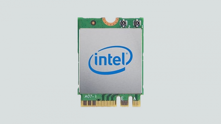

Ma már mindegyik, WLAN-technológiával foglalkozó gyártó készít Wi-Fi 6-kártyát, de a szaküzletekben elérhető modellek szinte kivétel nélkül az Intel AX200/AX201-es chipekre épülnek. Előbbi normál M.2-es mPCIe modell, míg utóbbi CNVi-s, abból is az újabb CNVio2-s. Ez azt jelenti, hogy a normál WLAN-kártyával szerelt laptopokat (akár AMD-set is) jó eséllyel frissítheted Wi-Fi 6-ra AX200-zal, míg az újabb Intel CNVi gépekbe az AX201-et kell választani. Ez a fejlesztés ráadásul nem is kimondottan drága, már 7-10 ezer forintért lehet online szerezni ilyen kártyát.

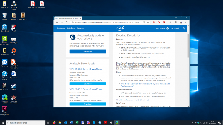

[h=2]Wi-Fi-modul cseréje laptopban, lépésről lépésre[/h] [h=3]1. Előkészületek[/h] Amíg a régi Wi-Fi-kártyával kapcsolódik az internetre laptopod, töltsd le az új vezérlőkártya driverét. Ezután távolítsd el a régi modul meghajtóprogramját, hogy még véletlenül se akadjon össze az új szoftverrel. Ezt követően áramtalanítsd PC-det.

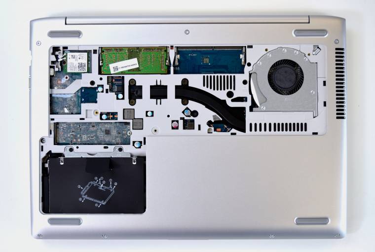

<figure class="formatted_image" style=""> </figure> [h=3]2. Szétszerelés[/h] Szerviz kézikönyv vagy Youtube-videó alapján bontsd le a géped hátlapját, hogy hozzáférhess laptopod Wi-Fi-moduljához. Fontos, hogy a töltőt és az akkumulátort is válaszd le a gépről szerelés előtt, hogy teljesen áramtalanítva legyen PC-d.

<figure class="formatted_image" style=""> </figure> [h=3]4. Kártyacsere[/h] A régi WLAN-kártyát rögzítő csavar eltávolítását követően felfelé, kifelé húzd ki a kártyát, majd ide helyezd be az új Wi-Fi-modult. Fixáld a csavarral, majd csipesszel sorrendben pattintsd vissza az antennakábeleket.

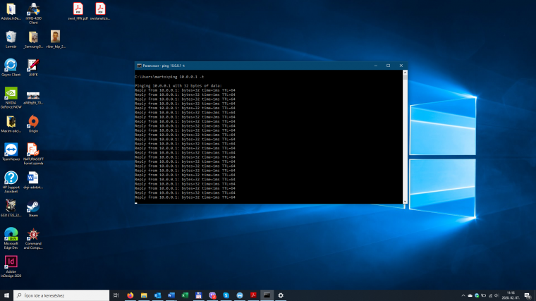

<figure class="formatted_image" style=""> </figure> [h=3]6. Telepítés, tesztelés[/h] Telepítsd a letöltött drivert, majd csatlakozz Wi-Fi-hálózatodra. A teszteléshez a parancssorba gépeld be a "ping xxx.xxx.xxx.xxx -t" sort, ahol az x-ek helyén routered IP-címe legyen. Ha sikerrel jártál, stabil, csomageldobás nélküli kapcsolatod lesz.
